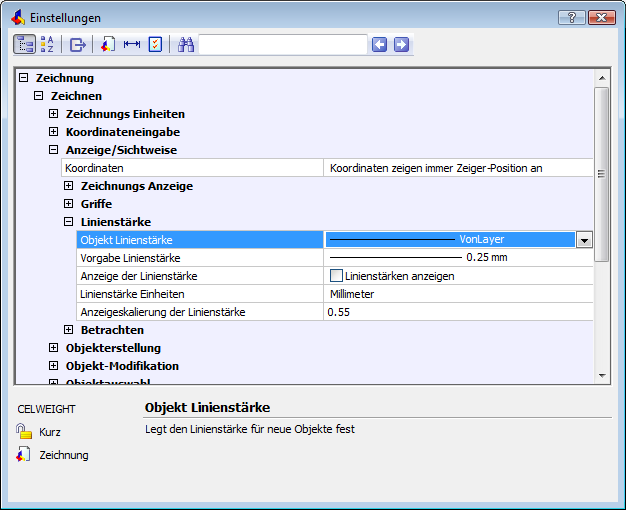

Zeigt die Linienstärken Abschnitt des Dialoges Einstellungen:
Ändern der Einstellungen und klicken Sie dann auf X.

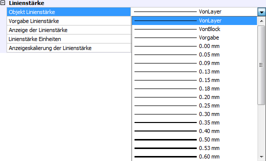

Definiert die Linienstärke für Objekte, die ab jetzt gezeichnet werden; Wählen Sie eine Linienstärke aus der Auswahlliste aus.
Dies stellt die aktuelle Linienstärke in der Objekt Eigenschaften Auswahlliste ein. Linienstärken können nicht angepasst werden, im Gegensatz zu Linientypen. |

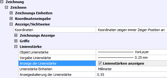

Schaltet die Anzeige der Linienstärke ein oder aus:
Definiert die Maßeinheit für Linienstärken:
