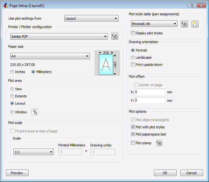

Seiteneinr (pagesetup)
Definiert die Standard-Einstellungen für das Plotten von Zeichnungen.
Befehlszeile: seiteneinr
Menü: Datei | Seite einrichten
Werkzeugkasten: Layout |
: seiteneinr
Wählen Sie die gewünschten Optionen und klicken Sie dann auf OK.
Lädt Plot-Einstellung, die bei vorherigen Plots benutzt wurden.
  • Layout - verwendet Optionen aus einem vorherigen Plot, der mir der Option "Sichere Änderungen im Layout" gespeichert wurde.
  • Vorheriger Plot - verwendet Optionen die eingestellt waren als dieser Dialog das letzte Mal benutzt wurde.
Wählt den Drucker oder Plotter.
Bricscad funktioniert mit jedem Gerät, das auf dem System installiert ist einschließlich Netzwerk- Druckern, drucken in Datei Faxe und PostScript- Geräte.
Es werden auch vordefinierte Drucker Parameter, die in PC3-Dateien gespeichert werden, verwendet. Sehen Sie hierfür auch beim Befehl PlotterManager nach.
Bearbeite Plotter Konfiguration
Öffnet den Drucker Eigenschaften Dialog, um die Drucker-Parameter anzupassen.
Wählt die Größe des Papiers.
Sie können Standard-Größen wählen, die im Pulldown-Menü angeboten werden. Dies sind die Größen, die vom gewählten Drucker unterstützt werden.
Auch wenn von den Drucker-Einstellungen viele verschiedene Größen unterstützt werden, sollten Sie nur die Größe des Papiers auswählen, das tatsächlich in den Drucker eingelegt ist.
Wenn benutzerdefinierte Papier Größen angeboten werden, werden diese im Eigenschaften Dialog des Druckers definiert.
Das Bild zeigt die Größe, Position und Ausrichtung der aktuellen Zeichnungsfläche auf dem ausgewählten Papierformat an.
Einheit
Schaltet die Papier Größen zwischen Zoll und metrischen Einstellungen um.
Definiert, welcher Bereich der Zeichnung gedruckt werden soll:
  • Ansicht - druckt die aktuelle Ansicht oder eine benannte Ansicht. Sehen Sie hierfür auch beim Befehl AUSSCHNT nach.
Wählen Sie eine Ansicht aus dem Pulldown-Menü:
  • Grenzen - druckt bis zu den Grenzen der Zeichnung; dies gewährleistet, dass alle sichtbaren Objekte gedruckt werden.
Objekte auf gefrorenen Layern werden bei der Berechnung der Grenzen nicht berücksichtigt.
  • Limiten - druckt bis zu den Limiten der Zeichnung, wie sie im Befehl Limiten definiert wurden.
  • Fenster - druckt einen rechteckigen Bereich der Zeichnung.
Sie definieren die rechteckige Fläche durch die Eingabe von x, y-Koordinaten oder durch Klick auf die Taste Wähle den Bereich der, gedruckt werden soll.
Wähle den Bereich, der gedruckt werden soll
Definiert den rechteckigen Bereich, der gedruckt werden soll.
Klicken Sie auf die Taste ; die Dialogbox wird vorübergehend ausgeblendet, und es wird angezeigt:
Erste Ecke des Fensters wählen - definieren Sie die erste Ecke des Rechtecks.
Zweite Ecke des Fensters wählen - definieren Sie die zweite Ecke.
Sie können Punkte wählen oder x, y-Koordinaten eingeben.
Der Dialog "Seite einrichten" wird mit ausgefüllten x, y-Koordinaten, im Bereich Fenster Plot, wieder geöffnet.
Definiert die x-, y-Koordinaten der unteren linken und rechten oberen Ecke des rechteckigen Bereichs, der gedruckt werden soll.
Sie können in x, y-Koordinaten eingeben, oder auf die Taste klicken, um Punkte in der Zeichnung zu definieren.
Skaliert die Zeichnung so, dass sie genau in den bedruckbaren Bereich des Papiers angepasst wird.
Die Skalierung wird von Bricscad automatisch berechnet unter Berücksichtigung der Druckfläche der Zeichnung.
Der bedruckbare Bereich ist die Größe des Papiers abzüglich der Ränder.
Die Ränder sind die Streifen an den vier Kanten des Papiers, die vom Drucker zum Bearbeiten des Papiers benötigt werden.
Wenn diese Option aktiviert ist, können Sie keinen Skalierungsfaktor eingeben.
Definiert den Skalierungsfaktor der gedruckten Zeichnung.
Wählen Sie einen Skalierungsfaktor aus dem Pulldown-Menü oder wählen Sie "Benutzerdefiniert", um einen Skalierungsfaktor zu definieren.
  • 1:1 - druckt die Zeichnung in voller Größe ohne Skalierung.
  • Benutzerdefiniert - erlaubt es Ihnen, einen freien Skalierungsfaktor einzugeben.
Für den Maßstab 1:5 wird die Zeichnung kleiner skaliert.
Für den Maßstab 5:1 wird die Zeichnung größer skaliert.
Definiert benutzerdefinierte Skalierungsfaktoren.
Zum Beispiel, um eine Zeichnung mit einer Länge von 9350 Zeichnungseinheiten auf dem Papier in 110 mm Länge auszugeben:
Gedruckte Einheiten = 110 mm
Zeichnungseinheiten = 9350
Bricscad berechnet automatisch die Skalierung.
Definiert die Plot Stil Tabelle, die benutzt werden soll; diese weist Eigenschaften für "Stifte", Farben und Objekte zu.
Wenn die Zeichnung Plot Stile verwendet, dann werden nur CTB (farb-basierende Tabelle) Dateien angezeigt.
Wenn die Zeichnung Plot Stile verwendet, dann werden nur STB (Stil-basierende Tabelle) Dateien angezeigt.
Wenn Sie von Keine auf benannte Plot-Stil Tabellen umschalten, meldet Bricscad:
Plot-Stil Tabelle allen Layouts zuordnen? - Klicken Sie auf Ja oder Nein.
  • Ja - weist die CTB oder STB Plot-Stil-Datei allen Layouts zu.
  • Nein - weist die Plot-Stil-Datei nur dem aktuellen Layout zu.
Bearbeite Plot Stile
Öffnet den Plot-Stil Tabellen Editor Dialog. Sehen Sie auch beim Befehl PlotStil nach.
Diese Schaltfläche ist nur verfügbar, wenn die Zeichnung STB Plot-Stile verwendet.
Erzeugen einen neuen Plot Stil
Erzeugt neue Plot-Stile; und lädt den Dialog Plot-Stil Tabelle hinzufügen.
Wenn die Zeichnung nicht benannte Plot-Stile verwendet, fügt der Assistent neue farbabhängige Tabellen (CTB-Dateien) hinzu.
Wenn die Zeichnung benannte Plot-Stile verwendet, dann fügt der Assistent neue benannte Plot Stil Tabellen (STB-Dateien) hinzu.
Sehen Sie auch beim Befehl PlotStilmanager nach.
Schaltet die Anzeige der Plot-Stil Namen um.
Definiert die Ausrichtung der Zeichnung auf einem rechtwinkligen Papier:
  • Hochformat - druckt die Zeichnung so, dass die lange Kante aufrecht liegt.
  • Querformat - druckt die Zeichnung so, dass die kurze Kante aufrecht liegt.
  • Drucken von oben nach unten - Druckt die Zeichnung von oben nach unten. Dies ist nützlich, wenn Papier mit einer Zeichnungs Grenze rückwärts in den Drucker geladen wird.
Definiert den Abstand für den Druck auf dem Papier.
Geben Sie positive oder negative Werte ein, um die Zeichnung in die x und/oder y Richtung zu verschieben:
  • Positive Werte - bewegen die Zeichnung nach oben und zur rechten Seite.
  • Negative Werte - bewegen die Zeichnung nach unten und zur linken Seite.
Die linke untere Ecke der Zeichnung wird um die angegebenen Entfernungen verschoben.
Dies ist nützlich, wenn das Papier einen Titel-Bereich besitzt, der sich mit der Zeichnung überschneidet.
Zentriert den Druck auf der Seite.
Das Zentrum der Zeichnung wird in der Mitte des Papiers positioniert.
Zusammen mit Druckbereich an Seitengröße anpassen; diese Methode ist hervorragend für Plots geeignet, bei denen es nicht auf den Maßstab ankommt.
Schaltet die Verwendung von Linienstärken um:
  • Ein - die Strichstärken werden beim Drucken berücksichtigt.
  • Aus - Stichstärken werden ignoriert.
Diese Option ist nicht verfügbar, wenn Plotten mit Plotstilen eingeschaltet ist.
Schaltet die Verwendung von Plot-Stilen um:
  • Ein - verwendet Plot-Stile, die das Aussehen der gedruckten Zeichnung definieren.
  • Aus - es werden keine Plot-Stile benutzt.
Plot-Stile überschreiben Linienstärken Einstellungen.
Schaltet die Druckreihenfolge um:
  • Ein - druckt Model Objekte zuerst, gefolgt von Papier-Bereich Objekten.
  • Aus - druckt Papier-Bereich Objekte zuerst, gefolgt von Objekten aus dem Model-Bereich.
Diese Option ist nur beim Drucken von Layouts verfügbar; in der Registerkarte Model ist diese Option nicht verfügbar.
Schaltet das Sichern von Druckoptionen um:
  • Ein - Änderungen, die in diesem Dialog durchgeführt werden, werden im Layout gespeichert.
  • Aus - Änderungen werden nicht gespeichert.
Wenn Sie diesen Dialog das nächste Mal benutzen, können Sie "Layout" aus dem "Verwende Plot Einstellungen von" Pulldown-Menü auswählen.
Schaltet die Nutzung des Plot Stempels um:
  • Ein - gibt Plot-Stempel Daten beim Drucken aus.
  • Aus - lässt die Plot-Stempel Daten beim Drucken weg.
Klicken Sie auf die Schaltfläche Bearbeite Plot Stempel, um die Plot-Stempel Daten zu ändern.
Zeigt den Dialog Plot Stempel an.
Voransicht
Zeigt eine Vorschau des Druckes an. Im Vorschau-Fenster können Sie die Schaltfläche Druckeinstellung klicken, um wieder in diesen Dialog zurückzukehren.
Sehen Sie auch beim Befehl Voransicht nach.
OK
Speichert die Änderungen und kehrt zur Zeichnung zurück.
Abbrechen
Kehrt in den Zeichnungs Editor zurück, ohne zu speichern.
