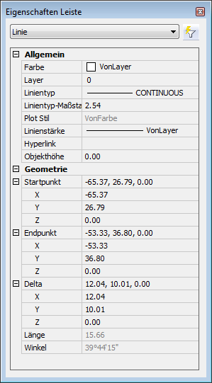

Zeigt eine Palette mit unterschiedlichem Inhalt:
Wenn keine Objekte ausgewählt sind:
Wenn ein Objekt ausgewählt ist, in diesem Fall eine Linie:
Wenn zwei oder mehr Objekte ausgewählt sind:

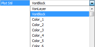

Zeigt den aktuellen Plot Stil an. Um den Plot Stil der ausgewählten Objekte zu ändern:
(Diese Eigenschaft ist nur verfügbar, wenn Plot Stile für die aktuelle Zeichnung aktiviert sind. Sehen Sie auch beim Befehl PlotStil nach.) |

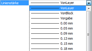

Zeigt die aktuelle Linienstärke an. Um die Linienstärke der ausgewählten Objekte zu ändern:
Sehen Sie auch beim Befehl LStärke nach. |
