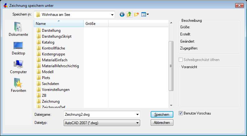

: ksich
Wenn die Zeichnung noch nie gespeichert wurde, wird folgender Dialog angezeigt:
Sehen Sie auch beim Befehl Speichern nach.
Wenn die Zeichnung bereits einmal gespeichert wurde, wird kein Dialog oder keine Eingabeaufforderung in der Befehlszeile angezeigt.
Wenn Sie die Zeichnung unter einem anderen Namen speichern wollen, verwenden Sie den Befehl Speichern.
