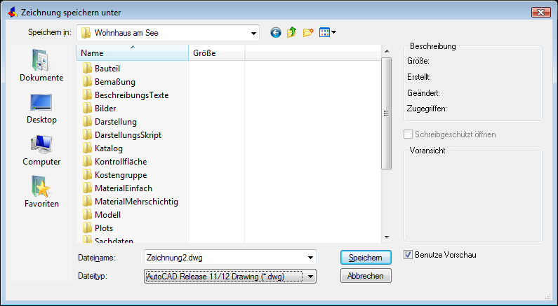

Speichert eine Zeichnung im Format DWG R12 durch ein Dialogfenster.
Befehlszeile: speialsr12
: speialsr12
Zeigt das Dialogfenster an, in welchem der Dateityp auf "AutoCAD Release 11/12 Drawing (*.dwg)" Format gesetzt ist:
Geben Sie einen Dateinamen ein und klicken Sie dann auf Speichern.
Um die Zeichnung in einem anderen Format zu speichern, klicken Sie auf die Auswahlliste unter Dateityp.
Beschreibung |
Wählt das Laufwerk und den Ordner aus, in welchem die Zeichnung gespeichert werden soll. Klicken Sie auf die Auswahlliste, um zusätzliche Speicherorte zu wählen. |
Bestimmt den Namen unter welchem die Zeichnung gespeichert werden soll.
Bestimmt das Format der gespeicherten Datei. Akzeptieren Sie die Voreinstellung (AutoCAD 2007 .dwg) oder wählen Sie aus der Auswahlliste ein anderes Format aus. Es gibt drei Grundformate:
Erstellt ein Bild für die Voransicht der Zeichnungsdatei. Die Voransicht ist ein Bitmap (Raster-Bild) der Zeichnung und zeigt die Zeichnung zum Zeitpunkt der Speicherung. |
Speichert die Zeichnung. |
Bricht den Befehl ab, die Zeichnung wird nicht gespeichert. |
