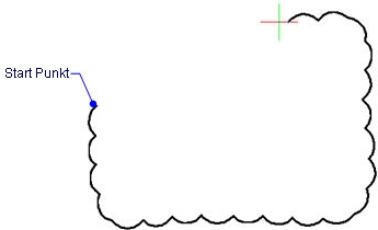

Geben Sie den Anfangspunkt ein oder [Bogenlänge/Objekt/Stil] <Objekt>: (Wählen Sie einen Punkt, oder geben Sie eine Option ein.)
Führen Sie das Fadenkreuz entlang dem Pfad der Wolke... (Bewegen Sie den Cursor um die freie Form der Wolke.)

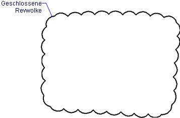

Revisionswolke fertiggestellt. (Wenn Sie den Cursor wieder zum Ausgangspunkt der Wolke führen, wird diese automatisch geschlossen.)

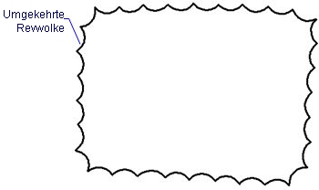

Umgekehrte Richtung [Ja/Nein] <Nein>: (Geben Sie J oder N ein.)
Die Revisions Wolke wird automatisch geschlossen wenn der Cursor den Startpunkt der Wolke erreicht.

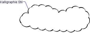

Calligraphy
Zeichnet im kalligraphischen Stil (aus sich verjüngenden Polygonbögen).
