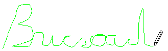

Klicken Sie, um das Skizzieren zu starten, klicken Sie erneut, um den Stift nach oben/unten zu wechseln.
Geben Sie eine Option ein, oder drücken Sie X gefolgt von der Eingabetaste, um den Befehl zu beenden.
Während des skizzierens, sind die Linien grün, bis die Skizze-Linien gespeichert sind:
Speichern der Freihand-Skizzen-Linien...
Je nach dem Status der SKPOLY System Variablen, werden Skizzen aus Linien oder Polylinien erstellt.
