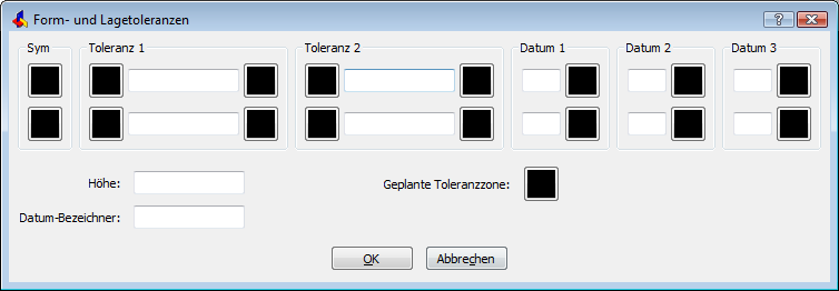

Fügt ein Toleranz-Symbol ein; zeigt folgenden Dialog an:
Wählen Sie ein Symbol und klicken Sie dann auf OK.
Toleranz 1
Toleranz 2

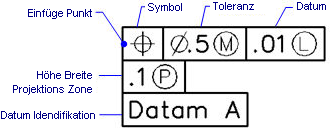

Definiert Toleranz Spezifikation:
Durchmesser - schaltet das Durchmesser Symbol durch Klicken ein oder aus.
Wert - definiert den Wert der Toleranz.
Material Zustand - durch Klicken wird folgender Dialog angezeigt:
Datum 1
Datum 2
Datum 3
Definiert das Referenz-Datum:
Wert - definiert den Datum Wert.
Material Zustand - klicken Sie, um den Material Zustand Dialog anzuzeigen.
Höhe
Definiert die Höhe der Toleranz Symbole.
Datum Bezeichner
Definiert den Datum Bezeichner wie Datum A.
Geplante Toleranzzone
Schaltet das geplante Toleranzzonen Symbol ein oder aus:

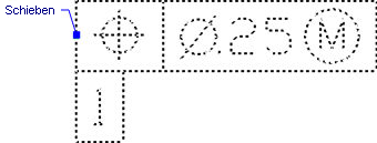

Bearbeitung mit Griffen
Toleranzen können direkt durch Griffe bearbeitet werden:
  1. Wählen Sie die Toleranz. Beachten Sie, dass es nur einen Griff gibt.
  2. Ziehen Sie den Griff, um die Toleranz zu verschieben.
