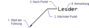

Beginn der Führungslinie:: (Wählen Sie einen Punkt.)
Nächster Punkt: (Wählen Sie einen weiteren Punkt.)
Nach Punkt: Format/Zurück/<Anmerkung>: (Geben Sie eine Option ein, oder wählen Sie einen weiteren Punkt.)
Erste Zeile des Anmerkungstextes <Optionen>: (Geben Sie Text ein, oder ein O.)

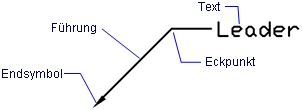

Die Führung besteht aus den folgenden Teilen:
Beschreibung |
Definiert den Startpunkt der Führungs-Linie. Wählen Sie einen Punkt, oder geben Sie die x, y- Koordinaten ein. Um die Führung genau zu platzieren, verwenden Sie den Objekt-Fang. Ein Endsymbol wird automatisch am Ausgangspunkt platziert. |
Definiert den ersten Punkt der Führungs-Linie. |
Definiert den nächsten Eckpunkt oder den Endpunkt der Führungs-Linie. |

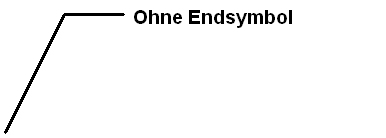

Keiner |
Zeichnet kein Endsymbol.

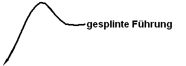

Spline |
Zeichnet die Führung als Spline.

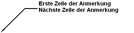

Definiert die erste Zeile des Textes. Für keinen Text, drücken Sie die Eingabetaste, anstatt der Eingabe von Text. |
Definiert die zweite Zeile des Textes. |
