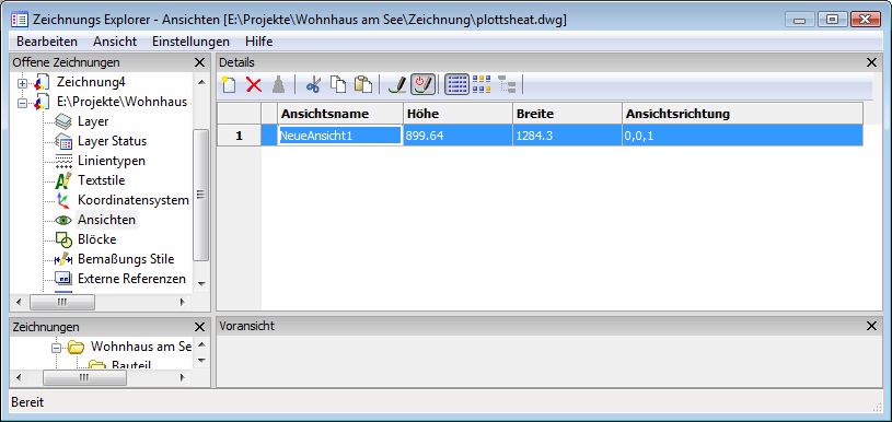

Zeigt den Bereich Ansichten im Dialogfenster des Zeichnungs Explorers an:
Erzeugen oder wählen Sie eine Ansicht aus, und klicken Sie dann auf X.

Aktuelles
Bestimmt die aktuelle Ansicht.
Ansichtsname
Bestimmt den Namen der Ansicht.
Für das Bearbeiten klicken Sie in das Feld.
Höhe
Definiert die Höhe der Ansicht in aktuellen Einheiten.
Breite
Definiert die Breite der Ansicht in aktuellen Einheiten.
Ansichtsrichtung
Definiert die Richtung der Ansicht in x-, y-, z-Koordinaten.
