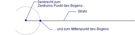

Zeichnet mittelsenkrechte Klinien auf Linien, Polylinien Segmente und Mittelpunkte von Bögen und Polygonbögen; Sie werden aufgefordert:
Linie, Bogen oder Polylinien Segmente wählen, die halbiert werden sollen - wählen Sie eine Linie, einen Bogen, eine Polylinie oder einen Polygonbogen.
  • Linie oder Polylinie Segment - zeichnet eine mittelsenkrechte Klinie auf das Segment:
  • Bogen oder Polygonbogen - zeichnet ein Klinie zur Streckenteilung des Bogens durch den Mittelpunkt des Bogens:

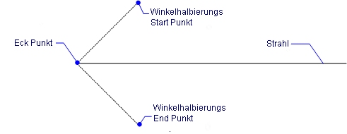

Scheitelpunkt
Zeichnet Klinie, die durch einen Eck-Punkt gehen und die Winkelhalbierende zwischen zwei Punkten bilden; Sie werden aufgefordert:
Halbieren-Winkel-Startpunkt - definiert den ersten Schenkel der Winkelhalbierenden.
Halbieren-Winkel-Endpunkt - definiert den anderen Schenkel für die Winkelhalbierende.

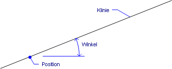

Winkel
Zeichnet Klinien in definierten Winkeln; Sie werden aufgefordert:
Referenz/<Winkel eingeben (0)> - Geben Sie eine Option ein.

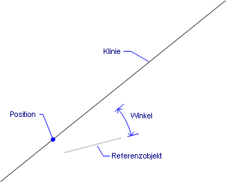

Referenz
Zeichnet Klinien in einem Winkel relativ zu einem anderen Objekt; Sie werden aufgefordert:
Referenzobjekt wählen - wählen Sie eine Linie.
Die Linie definiert den Referenz (Basis) Winkel.
Winkel eingeben - definiert den Winkel, gemessen relativ zum vorher gewählten Objekt.
Position - definiert den Anfangspunkt; dieser muss nicht lagegleich mit den vorher gewählten Objektendpunkten sein.
Die Eingabeaufforderung "Position" wird wiederholt, um mehrere unendliche Linien mit dem gleichen Winkel zeichnen zu können.
