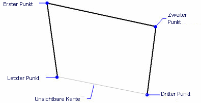

Erzeugt eine 3D-Fläche mit vier Kanten, diese sind optional unsichtbar.
Befehlszeile: 3dfläche
Alias: 3f, 3dflaeche
Werkzeugkasten: 3D Flächen | 3D-Fläche |
: 3dfläche
Unsichtbare Kante/<Erster Punkt auf 3D-Fläche>: (Wählen Sie einen Punkt oder geben Sie U ein.)
Unsichtbare Kante/<Zweiter Punkt>: (Wählen Sie einen Punkt oder geben Sie U ein.)
Unsichtbare Kante/<Dritter Punkt auf 3D-Fläche>: (Wählen Sie einen Punkt oder geben Sie U ein.)
Unsichtbare Kante/<Letzter Punkt>: (Wählen Sie einen Punkt oder geben Sie U ein.)
Unsichtbare Kante/<Dritter Punkt aus 3D-Fläche>: (Drücken Sie die Eingabetaste, um den Befehl zu beenden.)
Der Befehl wiederholt die "Unsichtbare Kante/Dritter Punkt auf 3D-Fläche>:" Eingabeaufforderung, das sofort direkt angrenzende Flächen gezeichnet werden können.
Beschreibung |
Gibt die Position der ersten Ecke der Fläche an. Wählen Sie einen Punkt, oder geben Sie x,y,z Koordinaten ein. |
Gibt die Position der zweiten Ecke der Fläche an. Wählen Sie einen Punkt, oder geben Sie x,y,z Koordinaten ein. |
Gibt die Position der dritten Ecke der Fläche an. Wählen Sie einen Punkt, oder geben Sie x,y,z Koordinaten ein. |
Gibt die Position der vierten Ecke der Fläche an. Wählen Sie einen Punkt, oder geben Sie x,y,z Koordinaten ein. |
Macht die nächste Kante unsichtbar; fordert Sie auf: Dritter Punkt auf 3D-Fläche - bestimmen Sie einen Punkt für den nächsten Kontrollpunkt. |
