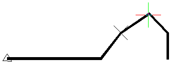

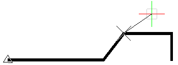

Fügt einen Kontrollpunkt ein; Sie werden gefragt: Lage des neuen Eckpunktes: - wählen Sie einen Punkt für den neuen Kontrollpunkt. Die Zug-Linien Vorschau zeigt die neue Position des Eckpunktes.
Bricscad fügt einen neuen Kontrollpunkt und ein neues Segment ein.

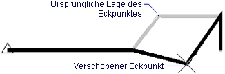

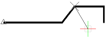

Verschiebt den aktuellen Kontrollpunkt; Sie werden gefragt: Neue Position für Kontrollpunkt - wählen Sie einen Punkt, zu dem der Kontrollpunkt verschoben werden soll. Die Zug-Linien Vorschau zeigt die neue Position des Punktes.
Bricscad verschiebt den Kotrollpunkt und die Segmente, die mit diesem verbunden sind.
Es ist leichter die Eckpunkte mit Griffen zu verschieben. |
