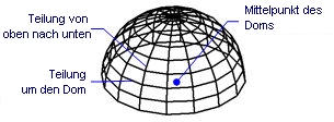

Erzeugt die obere Hälfte einer Kugel als 3D-Polygonnetz-Oberfläche.
Befehlszeile: ai_dome
Menü: Zeichnen | Netze | Kuppel
Werkzeugkasten: 3D zeichnen |
: ai_dome
Mittelpunkt der Kuppel: (Wählen Sie einen Punkt, oder geben Sie die Koordinaten ein.)
Durchmesser/<Radius der Kuppel>: (Wählen Sie einen Punkt, geben Sie die Koordinaten ein, oder geben Sie ein D ein.)
Anzahl der Segmente um die Kuppel <16>: (Geben Sie eine Anzahl ein, oder drücken Sie die Eingabetaste, um den voreingestellten Wert zu akzeptieren.)
Anzahl der Oben-nach-unten-Segmente <8>: (Geben Sie eine Anzahl ein, oder drücken Sie die Eingabetaste, um den voreingestellten Wert zu akzeptieren.)
Beschreibung |
Bestimmt den Mittelpunkt der offenen Seite der Kuppel; diese Seite wird in der aktuellen x-y-Ebene erzeugt. |
Bestimmt den Radius der Kuppel. |
Ändert die Anzahl der horizontalen Isolinien, die benötigt werden, um die gekrümmte Oberfläche der Kuppel zu simulieren. |
Ändert die Anzahl der vertikalen Isolinien, der voreingestellte Wert beträgt 8. |
