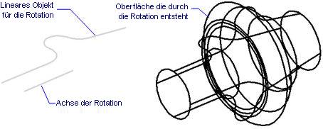

Wählen Sie ein lineares Objekt, um es zu rotieren
Definiert ein einzelnes Objekt, das zu einem 3D-Oberfläche Maschen Element rotiert wird.
Sie können eine Linie, Kreis, Bogen, Polylinie oder einen Spline wählen, aber keine 3D-Objekte.
Rotationsachse wählen

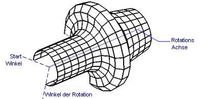

Wählen Sie ein Objekt aus, um welches die Oberfläche gedreht werden soll. Sie können eine Linie oder eine Polylinie auswählen, aber keine gekrümmten Objekte.
Winkel, bei dem Rotationsoberfläche beginnt
Bestimmen Sie den Startwinkel für die Rotation, voreingestellt ist der Winkel 0.
Gradzahl, um die das Objekt zu drehen ist
Bestimmen Sie den Umfang der Rotation; für ein geschlossenes Objekt, beginnen Sie mit dem Winkel 0 und enden Sie mit dem Winkel 360.
Die rotierte Oberfläche wird gegen den Uhrzeigersinn gedreht; geben Sie dem Winkel ein negatives Vorzeichen, wenn Sie im Uhrzeigersinn rotieren wollen.
Beachten Sie, dass dies nicht der End-Winkel ist, sondern die Gradzahl, mit der das Objekt rotiert wird.
