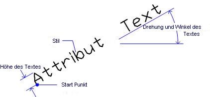

Text
Definiert den Textstil und die Ausrichtung des Textes:
  • Stil definiert den Textstil; geben Sie den Namen eines in der Zeichnung vorhandenen Textstiles ein.
  • Ausrichtung richtet den Text zwischen zwei Punkten aus; die Texthöhe wird angepasst.
  • Einpassen richtet den Text zwischen zwei Punkten aus, die Texthöhe wird beibehalten.
  • Horizontalmittig richtet die Text Grundlinie mittig am gewählten Punkt aus.
  • Mitte der Text wird mittig am gewählten Punkt ausgerichtet.
  • Rechts richtet den Text rechts bündig aus.
  • Justieren es werden weitere Ausrichtungsmöglichkeiten für den Text angezeigt.
  • Startpunkt links ausgerichteter Text.
Höhe des Textes
Definiert die Höhe des Attributtextes, solange diese nicht durch den Textstil oder die Ausrichtung überschrieben wird. Geben Sie einen Wert ein, oder wählen Sie zwei Punkte, um die Höhe zu definieren.
Drehwinkel des Textes
Definiert den Drehwinkel für die Drehung des Textes. Geben Sie einen Wert für den Winkel ein, oder wählen Sie zwei Punkte in der Zeichnung, um den Winkel relativ zu X-Achse zu bestimmen.
