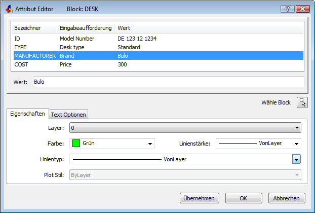

Einen Block Wählen: (Wählen Sie einen Block aus, der Attributdaten enthält.)
Ändern Sie die Eigenschaften und klicken Sie dann auf OK.
Beschreibung |
Bearbeitet den Wert des Attributes. |
Wählt einen anderen Block aus. |
Bestimmt den Layernamen; wählen Sie einen Layer aus der Auswahlliste aus. |
Bestimmt die Farbe; wählen Sie eine Farbe aus der Auswahlliste aus. |
Bestimmt die Linienstärke; wählen Sie eine Linienstärke aus der Auswahlliste aus. |
Bestimmt den Linientyp; wählen Sie einen Linientyp aus der Auswahlliste aus. |
Bestimmt den Plotstil; wählen Sie einen Plotstil aus der Auswahlliste aus. (Nur verfügbar, wenn Plotstile in der Zeichnung aktiv sind.) |

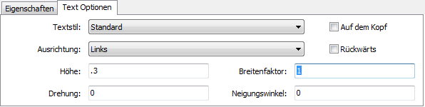

Bestimmt den Textstil; wählen Sie einen Textstil aus der Auswahlliste aus. |
Bestimmt die Ausrichtung; wählen Sie eine Ausrichtung aus der Auswahlliste aus. |
Definiert die Höhe des Textes. |
Bestimmt den Drehwinkel des Textes. |
Schaltet, ob der Text auf dem Kopf gedreht angezeigt wird. |
Schaltet, ob der Text rückwärts angezeigt wird. |
Definiert die Breite der Zeichen; verwenden Sie einen Wert kleiner als 1,0, um den Text in einen engen Raum einzupassen. |
Bestimmt den Neigungswinkel der Zeichen; kann verwendet werden, um den Text kursiv erscheinen zu lassen. |
