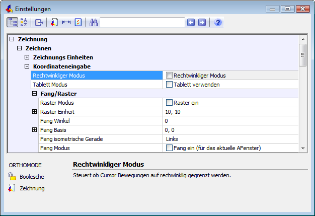

Zeigt das Dialogfenster Einstellungen für die Zeichnungseinstellungen an.
Befehlszeile: zeicheinst
Transparent: 'zeicheinst
Alias: Einstellungen
: zeicheinst
Öffnet das Dialogfenster Einstellungen in der Ebene Zeichnung:
Änder Sie die Einstellungen und klicken Sie dann auf X.
Koordinateneingabe |
Beschreibung |
Schaltet den Orthogonal-Modus:
Wenn Sie die Shift-Taste gedrückt halten, wird der Orthomodus temporär aktiviert, alternativ können Sie den Orthomodus durch einen Doppelklick auf ORTHO in der Statusleiste aktivieren. |
Schaltet den Tablett-Modus:
Fang/Raster |
Schaltet die Rasteranzeige:
Um das Raster anzuzeigen, können Sie auch in der Statusleiste auch auf RASTER klicken. |
Bestimmt den Abstand zwischen den Rasterpunkten:
Dreht den Fang und das Raster relativ zum aktuellen BKS. |
Legt den Ursprung für Fang und Raster relativ zum aktuellen BKS fest:
Bestimmt die aktuelle isometrische Ebene:
Schaltet den Fang Modus:
Um den Fang Modus zu schalten, klicken Sie in der Statusleiste auf FANG. |
Bestimmt den Fang Stil:
Bestimmt den Fang Typ:
Bestimmt den Raum zwischen den Fangpunkten:
Bestimmt, ob die Koordinateneingabe durch die Tastatur oder die Objektfang-Einstellungen priorität haben:
Bestimmt den Polaren Abstand. Die ist nur effektiv, wenn der Fangtyp auf Polar Fang gesetzt ist. |
