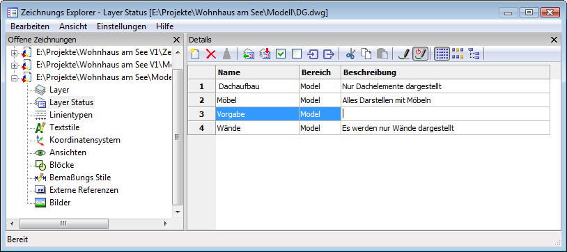

LayerStatus (layerstate)
Erstellt und steuert den Layer Status im Zeichnungs Explorer.
Befehlszeile: layerstatus
: layerstatus
Erzeugen oder wählen Sie einen Layerstatus und klicken dann auf X.
Drücken Sie F1, um die Hilfe zu öffnen.
Neu
Erstellt einen neuen Layerstatus mit dem Vorgabe Namen NeuerLayerStatus.
Speichert die aktuellen Einstellungen der Layer Eigenschaften. Zum Beispiel, speichert der Layerstatus, welche Layer gefroren sind, welche ausgeschaltet und gesperrt sind.
Löschen
Löscht ausgewählte Layer Status.
Wiederherstellen
Stellt den ausgewählten Layer Status wieder her.
Die Layer Eigenschaften ändern ihren Status, nachdem Sie auf X geklickt haben, um den Zeichnungs Explorer zu verlassen.
Speichern
Speichert den aktuellen Status der Layer.
Ein
Schaltet alle Layer-Eigenschaften ein.
Aus
Schaltet alle Layer-Eigenschaften aus.
Import
Importiert die Layer Status aus LAS-Dateien.
Zeigt die Dialogbox Importiere Layer Status.
Wählen Sie eine LAS Datei, und klicken Sie auf Öffnen.
Export
Exportiert den Layer Status in LAS-Dateien.
Zeigt die Dialogbox Exportiere Layer Status.
Geben Sie den Namen der LAS Datei ein, und klicken Sie auf Speichern.
Name
Namen des Layer Status.
Klicken Sie zum Umbenennen des Layer Status.
Bereich
Stellt dar für welchen Bereich der Layer Status gespeichert wurde:
Model - gespeichert in der Modell Registerkarte.
Layout - gespeichert in der Layout Registerkarte.
Sie müssen den Befehl LayerStatus entweder in der Modell oder in der Layout Registerkarte starten.
Beschreibung des Layer Status.
