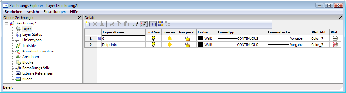

Rechter Mausklick auf 0 (oder einen anderen Layernamen) auf der Statuszeile, um das Schnellzugriff- Menü zu öffnen:
Kontext-Menü |
Beschreibung |
0, und so weiter |
Wählt den aktuellen Arbeits-Layer. Wenn die Zeichnung zusätzliche Layer enthält, werden die Namen der Layer hier aufgelistet. |
Eigenschaften
Öffnet den Bereich Layer des Zeichnungs Explorer. Siehe auch Befehl Layer.
Layer - erzeugt Layer und ändert die Eigenschaften bestehender Layer im Zeichnungs Explorer.
