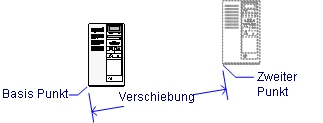

Basispunkt eingeben: <Verschiebung> (Wählen Sie einen Punkt, geben Sie X-, Y-Koordinaten ein, oder geben Sie V ein.)
Zweiten Punkt eingeben: <EINGABETASTE um den Basispunkt zur Verschiebung zu benutzen> (Wählen Sie eine Punkt, oder drücken Sie die Eingabetaste.)

Basispunkt eingeben
Definiert den Ausgangspunkt.
Wählen Sie einen Punkt in der Zeichnung oder geben Sie X-, Y-Koordinaten ein.
Verwenden Sie die Objekt Fang Modi, um die Genauigkeit zu gewährleisten.
Um Objekte horizontal oder vertikal zu verschieben halten Sie die Umschalttaste gedrückt.
Definiert das Ziel für die Objekte.
