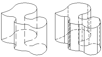

Blende tangentiale Kanten aus? |
Eine tangentiale Kante ist der Übergang zwischen zwei tangentialen Flächen. Es ist eine imaginäre Linie zwischen den zwei Flächen. In den meisten Fällen müssen die tangentialen Kanten entfernt werden.
Tangentiale Kanten entfernt (links) - tangentiale Kanten angezeigt (rechts). Tangentiale Kanten werden entfernt. Tangentiale Kanten werden angezeigt. |
