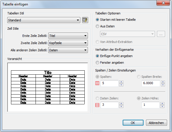

Erstellt ein Tabellen Objekt in der Zeichnung.
Zugriff auf den Befehl über
Befehlszeile: tabelle
Menü: Zeichnen | Tabelle einfügen...
Werkzeugkasten: 2D zeichnen |
: tabelle
Wählen Sie die gewünschten Optionen und klicken Sie dann auf OK.
Beschreibung |
Klicken Sie auf die Schaltfläche, und wählen Sie einen Tabellen Stil aus. |
Öffnet den Dialog Zeichnungs Explorer - Tabellen Stile |
Zell Stile |
Wählen Sie den Zellstil. Die Optionen sind: Titel, Kopfzeile oder Daten. Die Eigenschaften der Zellstile werden im Tabellen Stil definiert. |
Klicken Sie auf die
Schaltfläche, und wählen Sie einen Zellstil für die erste
Zeile. |
Klicken Sie auf die
Schaltfläche, und wählen Sie einen Zellstil für die zweite
Zeile. |
Klicken Sie auf die
Schaltfläche, und wählen Sie einen Zellstil für alle anderen
Zeilen. |
Tabellen Optionen |
Erstellt eine neue leere Tabelle. |
Der Zelleninhalt
wird aus einer CSV-Datendatei gelesen. |
(noch nicht implementiert) |
Verhalten der Einfügemarke |
Wenn die Schaltfläche OK gedrückt wird, werden Sie aufgefordert, eine Einfügemarke für die Tabelle anzugeben. Die linke obere Ecke der Tabelle ist mit dem Fadenkreuz verbunden. |
Wenn die
Schaltfläche OK gedrückt wird, werden Sie in der Befehlszeile
aufgefordert: |
Spalten / Zeilen Einstellungen |
Definiert die Anzahl der Spalten und Daten Zeilen und/oder die Spaltenbreite und Zeilenhöhe. |
Geben Sie die Anzahl der Spalten an. |
Geben Sie die Spaltenbreite ein. |
Geben Sie die Anzahl der Datenzeilen an. |
Geben Sie die Zeilenhöhe ein. |
Fügt die Tabelle in die Zeichnung ein (siehe Verhalten der Einfügemarke). |
