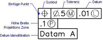

Wählen Sie Toleranz Symbole und geben Sie Werte ein, und klicken Sie dann auf OK.
Position für Toleranz wählen: (Definieren Sie den Einfügepunkt für das Toleranz-Symbol.)
Material Anforderungen |
Symbol |
Definition |
Bei der Maximum- Materialbedingung (MMC) enthält ein Objekt den höchstmöglichen in den Grenzen festgelegten Anteil an Material Bei MMC hat eine Bohrung einen minimalen Durchmesser eine Welle dagegen einen maximalen Durchmesser. |
Bei der Mindest- Materialbedingung (LMC) hat ein Objekt den geringsten in den Grenzwerten festgelegten Anteil an Material Bei LMC hat eine Bohrung einen maximalen Durchmesser die Welle hingegen einen minimalen Durchmesser. |
Das Symbol S steht für Regardless of Feature Size (RFS und bedeutet dass ein Objekt jede beliebige Größe innerhalb der festgelegten Grenzen haben kann. |

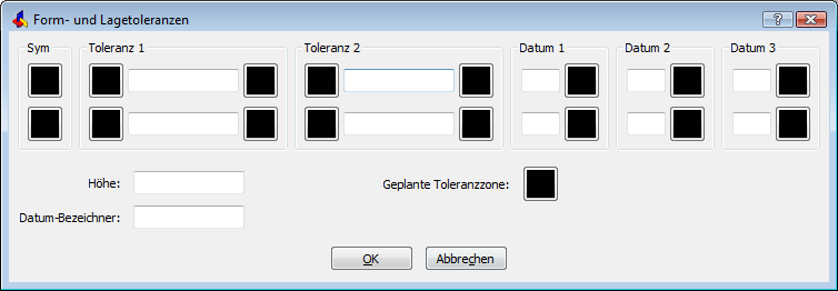

Fügt ein Toleranz-Symbol ein; zeigt folgenden Dialog an:
Wählen Sie ein Symbol und klicken Sie dann auf OK. |
Toleranz 2 |
Definiert Toleranz Spezifikation:
Durchmesser - schaltet das Durchmesser Symbol durch Klicken ein oder aus. Wert - definiert den Wert der Toleranz. Material Zustand - durch Klicken wird folgender Dialog angezeigt:
Datum 2 Datum 3 |
Definiert das Referenz-Datum:
Wert - definiert den Datum Wert. Material Zustand - klicken Sie, um den Material Zustand Dialog anzuzeigen. |
Definiert die Höhe der Toleranz Symbole. |
Definiert den Datum Bezeichner wie Datum A. |
Schaltet das geplante Toleranzzonen Symbol ein oder aus:

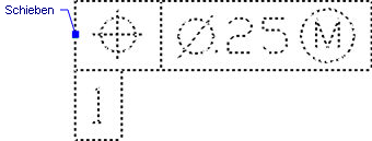

Bearbeitung mit Griffen
Toleranzen können direkt durch Griffe bearbeitet werden:
Wählen Sie die Toleranz. Beachten Sie, dass es nur einen Griff gibt.
Ziehen Sie den Griff, um die Toleranz zu verschieben.
