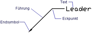

Die Führung besteht aus den folgenden Teilen:

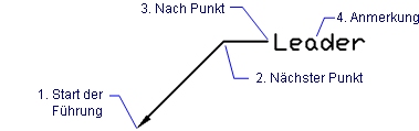

Start der Führung
Definiert den Startpunkt der Führungs-Linie.
Wählen Sie einen Punkt, oder geben Sie die x, y- Koordinaten ein.
Um die Führung genau zu platzieren, verwenden Sie den Objekt-Fang.
Ein Endsymbol wird automatisch am Ausgangspunkt platziert.
Nächster Punkt
Definiert den ersten Punkt der Führungs-Linie.
Nach Punkt
Definiert den nächsten Eckpunkt oder den Endpunkt der Führungs-Linie.

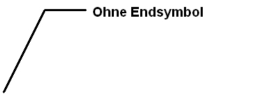

Keiner
Zeichnet kein Endsymbol.

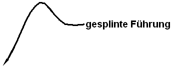

Spline
Zeichnet die Führung als Spline.

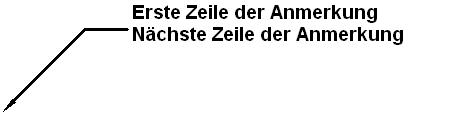

Erste Zeile des Anmerkungstextes
Definiert die erste Zeile des Textes.
Für keinen Text, drücken Sie die Eingabetaste, anstatt der Eingabe von Text.
Nächste Zeile des Anmerkungstextes
Definiert die zweite Zeile des Textes.
