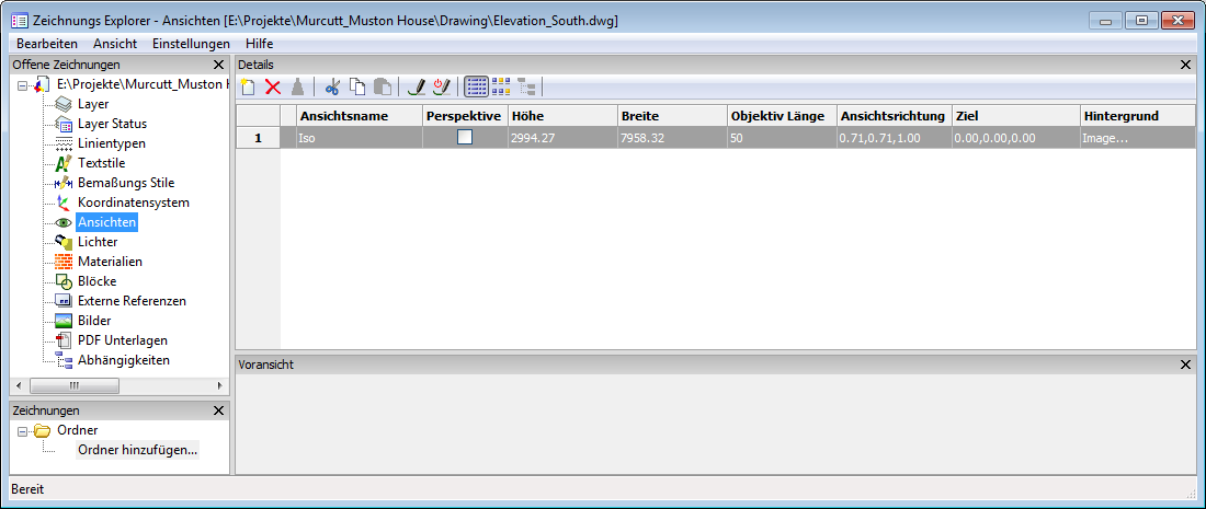

Zeigt den Bereich Ansichten im Dialogfenster des Zeichnungs Explorers an:
Erzeugen oder wählen Sie eine Ansicht aus, und klicken Sie dann auf X.
Drücken Sie die Taste F1, um die Hilfe aufzurufen.
Aktuelles
Bestimmt die aktuelle Ansicht.
Ansichtsname
Bestimmt den Namen der Ansicht.
Für das Bearbeiten klicken Sie in das Feld.
