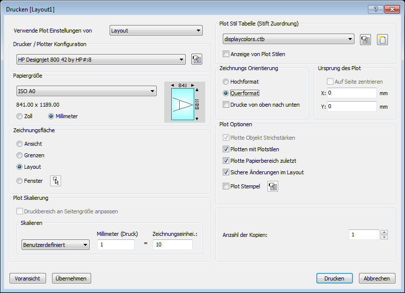

Lädt Plot-Einstellung, die bei vorherigen Plots benutzt wurden.
  • Layout - verwendet Optionen, die vorher mit der Option Sichere Änderungen im Layout gespeichert wurden.
  • Vorheriger Plot - verwendet Optionen, die gesichert wurden, als dieser Dialog das letzte Mal benutzt wurde.
Drucker / Plotter Konfiguration
Wählt den Drucker oder Plotter. Bricscad funktioniert mit jedem Gerät, das auf dem System installiert ist einschließlich Netzwerk- Druckern, drucken in Datei Faxe und PostScript- Geräte.
Zusätzlich können von Bricscad vordefinierte Drucker Parameter in PC3 Dateien verwendet werden. Sehen Sie hierfür auch beim Befehl PlotterManager nach.

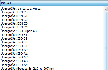

Papiergröße
Wählt die Größe des Papiers. Sie können Standard-Größen wählen, die im Pulldown-Menü angeboten werden. Dies sind die Größen, die vom gewählten Drucker unterstützt werden.
Auch wenn von den Drucker- Einstellungen viele verschiedene Größen unterstützt werden, sollten Sie nur die Größe des Papiers auswählen das tatsächlich in den Drucker eingelegt ist. Wenn benutzerdefiniert Papier Größen angeboten werden, werden diese im Eigenschaften Dialog des Druckers definiert.
Das Bild zeigt die Größe, Position und Ausrichtung der aktuellen Zeichnungsfläche auf dem ausgewählten Papierformat an.

Zeichnungsfläche
Definiert, welcher Bereich der Zeichnung gedruckt werden soll:
  • Ansicht - druckt die aktuelle Ansicht oder eine benannte Ansicht. Sehen Sie hierfür auch beim Befehl AUSSCHNT nach.
Wählen Sie eine Ansicht aus dem Pulldown-Menü:
  • Grenzen - druckt bis zu den Grenzen der Zeichnung; dies gewährleistet, dass alle sichtbaren Objekte gedruckt werden.
Objekte auf gefrorenen Layern werden bei der Berechnung der Grenzen nicht berücksichtigt.
  • Limiten - druckt bis zu den Limiten der Zeichnung, wie sie im Befehl Limiten definiert wurden.
  • Fenster - druckt einen rechteckigen Bereich der Zeichnung.
Sie definieren die rechteckige Fläche durch die Eingabe von x, y-Koordinaten oder durch Klick auf die Taste Wähle den Bereich der, gedruckt werden soll.

Plot Skalierung
Skaliert die Zeichnung so, dass sie genau dem bedruckbaren Bereich des Papiers eingepasst wird. Die Skalierung wird von Bricscad automatisch berechnet unter Berücksichtigung der Druckfläche der Zeichnung.
Der bedruckbare Bereich ist die Größe des Papiers, abzüglich der Ränder. Die Ränder sind die Streifen an den vier Kanten des Papiers, die vom Drucker zum Bearbeiten des Papiers benötigt werden.
Wenn diese Option aktiviert ist, können Sie keinen Skalierungsfaktor eingeben.
Definiert den Skalierungsfaktor der gedruckten Zeichnung. Wählen Sie einen Skalierungsfaktor aus dem Pulldown-Menü oder wählen Sie "Benutzerdefiniert", um einen Skalierungsfaktor zu definieren.
  • 1:1 - druckt die Zeichnung in voller Größe ohne Skalierung.
  • Benutzerdefiniert - erlaubt es Ihnen, einen freien Skalierungsfaktor einzugeben.

Plot Stil Tabelle
Definiert die Plot Stil Tabelle, die benutzt werden soll; diese weist Eigenschaften für "Stifte", Farben und Objekte zu.
  • Wenn die Zeichnung Plot Stile verwendet, dann werden nur CTB (farb-basierende Tabelle) Dateien angezeigt.
  • Wenn die Zeichnung Plot Stile verwendet, dann werden nur STB (Stil-basierende Tabelle) Dateien angezeigt.
Wenn Sie von keine nach benannten Plot-Stile umschalten, meldet Bricscad:
Plot-Stil Tabelle allen Layouts zuordnen? - Klicken Sie auf Ja oder Nein.
  • Ja - weist die CTB oder STB Plot-Stil-Datei allen Layouts zu.
  • Nein - weist die Plot-Stil-Datei nur dem aktuellen Layout zu.

Papier-Ausrichtung
Definiert die Ausrichtung der Zeichnung auf einem rechtwinkligen Papier:
  • Hochformat - druckt die Zeichnung so, dass die lange Kante aufrecht liegt.
  • Querformat - druckt die Zeichnung so, dass die kurze Kante aufrecht liegt.
  • Drucken von oben nach unten - Druckt die Zeichnung von oben nach unten. Dies ist nützlich, wenn Papier mit einer Zeichnungs Grenze rückwärts in den Drucker geladen wird.

Plot Optionen
Schaltet die Verwendung von Linienstärken um:
  • Ein - benutzt die Linienstärken, die der Zeichnung zum Drucken zugewiesen sind.
  • Aus - Stichstärken werden ignoriert.
Diese Option ist nicht verfügbar wenn Plotten mit Plotstilen eingeschaltet ist.
Schaltet die Verwendung von Plot-Stilen um:
  • Ein - benutzt Plotstile, um das Aussehen der gedruckten Zeichnung zu definieren.
  • Aus - es werden keine Plot-Stile benutzt.
Plot-Stile überschreiben Linienstärken Einstellungen.
Schaltet die Druckreihenfolge um:
  • Ein - druckt die Model-Bereich Objekte zuerst, gefolgt von Objekten aus dem Papier-Bereich.
  • Aus - druckt Papier-Bereich Objekte zuerst, gefolgt von Objekten aus dem Model-Bereich.
Diese Option ist nur beim Drucken von Layouts verfügbar; in der Registerkarte Model ist diese Option nicht verfügbar.
Schaltet das Sichern von Druckoptionen um:
  • Ein - speichert Änderungen in diesem Dialog mit dem Layout.
  • Aus - die Änderungen werden nicht gespeichert.
Wenn Sie diesen Dialog das nächste Mal benutzen können Sie "Layout" aus dem Verwende Plot Einstellungen von Pulldown-Menü auswählen.
Schaltet die Nutzung des Plot Stempels um:
  • Ein - gibt Plot-Stempel Daten beim Drucken aus.
  • Aus - beim Drucken wird kein Plotstempel ausgegeben.
Klicken Sie auf die Schaltfläche Bearbeite Plot Stempel, um die Plot-Stempel Daten zu ändern.
Zeigt den Dialog Plot Stempel an.
Definiert die Anzahl der Kopien, die gedruckt werden sollen.
Geben Sie die Anzahl ein, oder klicken Sie auf die Tasten, um den Wert zu ändern.
