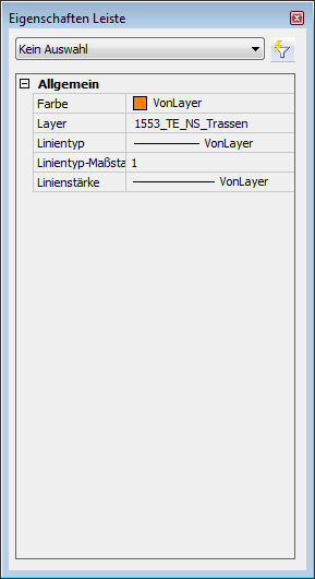

Eigenschaften Leiste - keine Auswahl
Anzeige der aktuellen Objekt-Einstellungs-Eigenschaften

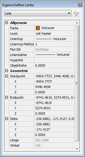

Eigenschaften Leiste - Einzelnes Objekt ausgewählt
Anzeigen der Eigenschaften des ausgewählten Objekts

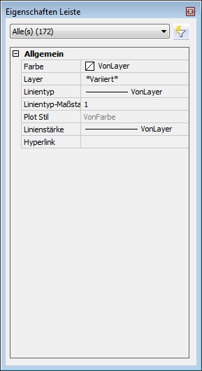

Eigenschaften Leiste - Mehrere Objekte (172) ausgewählt
Anzeigen der gemeinsamen Eigenschaften der ausgewählten Objekte

Einstellen der aktuellen Eigenschaften in der Eigenschaften Leiste
  1. (Optional) Klicken Sie auf Farbe,
    dann klicken Sie auf den Pfeil nach unten im Einstellungs Feld, um eine Farbe zu wählen.
  2. (Optional) Klicken Sie auf Layer,
    dann klicken Sie auf den Pfeil nach unten im Einstellungs Feld, um einen Layer zu wählen.
  3. (Optional) Klicken Sie auf Linientyp,
    dann klicken Sie auf den Pfeil nach unten im Einstellungs Feld, um einen Linientyp zu wählen.
  4. (Optional) Klicken Sie auf Linientyp-Maßstab,
    dann geben Sie im Feld Linientyp-Maßstab einen neuen Wert ein.
  5. (Optional) Klicken Sie auf Linienstärke,
    dann klicken Sie auf den Pfeil nach unten im Einstellungs Feld, um eine Linienstärke zu wählen.

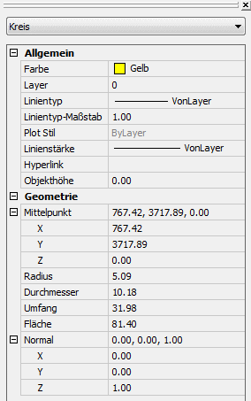

Die Eigenschaften eines einzelnen Objektes bearbeiten
  1. Wählen Sie ein Objekt aus.
    Die Eigenschaften des Objektes werden in der.Eigenschaften Leiste angezeigt.
    Eigenschaften eines Kreises
  2. Klicken Sie auf die Eigenschaft die Sie ändern möchten.
    Das Einstellungs Feld der gewählten Eigenschaft ist aktiviert.
  3. Geben Sie einen neuen Wert in das Einstelllungs Feld der gewählten Eigenschaft ein, oder wählen Sie einen Wert aus dem Auswahlfeld aus. Drücken Sie dann die Eingabetaste oder wählen Sie eine andere Eigenschaft.
    Das Objekt wird aktualisiert.
  4. (Optional) Wiederholen Sie die Schritte 2 und 3, um weitere Eigenschaften zu ändern.
  5. Drücken Sie zum Beenden die Esc-Taste.
ANMERKUNGEN
  • Eigenschaften, deren Wert in grau angezeigt wird, können nicht geändert werden.
  • Schritt 3: Eigenschaften (wie die allgemeinen Eigenschaften), die aus einer Liste ausgewählt werden, werden sofort aktualisiert.

Bearbeiten der Endpunkte einer Linie direkt in der Zeichnung
  1. Wählen Sie eine Linie.
  2. In der Eigenschaften Leiste unter Geometrie, wählen Sie entweder den Startpunkt oder den Endpunkt.
    Ein X zeigt den Punkt in der Zeichnung an, der geändert wird.
  3. Klicken Sie auf die Schaltfläche Definieren ().
  4. Bestimmen Sie den Punkt in der Zeichnung grafisch.
    Die XYZ Koordinaten des Punktes werden dementsprechend eingestellt.
ANMERKUNG
Dieser Ablauf erfolgt auch bei der Bearbeitung des Einfügepunktes eines Blocks.

Gemeinsame Eigenschaften eines Auswahlsatzes bearbeiten
  1. Wählen Sie die Objekte aus.
    Die gemeinsamen Eigenschaften werden in der Eigenschaften Leiste angezeigt.
  3. Geben Sie für das gewählte Objekt im Einstellungs Feld einen neuen Wert ein oder wählen Sie die Einstellung aus der Auswahlliste aus. Drücken Sie dann die Eingabe-Taste oder wählen Sie eine andere Eigenschaft.
    Die Objekte werden gleichzeitig aktualisiert.
ANMERKUNGEN
  • Bei gemeinsamen Eigenschaften mit unterschiedlicher Definition wird *Variiert* angezeigt. Wenn Sie solche Eigenschaften bearbeiten, wird für alle ausgewählten Objekte die gleiche Definition für diese Eigenschaft gesetzt.
