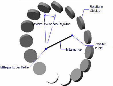

Polare Reihe:
EINGABETASTE drücken, um Winkel zwischen Objekten festzulegen/<Anzahl der anzuordnenden Objekte>: (Geben Sie einen Winkel ein, oder drücken Sie die Eingabetaste.)
Winkel für Reihe (+ für GUZ, - für UZ) <360>: (Geben Sie einen Winkel ein, oder drücken Sie die Eingabetaste, um die Voreinstellung zu akzeptieren.)
Objekte um die Reihe drehen? Nein/<Ja>: (Geben Sie J oder N ein.)
Mittelpunkt der Reihe: (Wählen Sie einen Punkt, oder geben Sie die x,y,z Koordinaten ein.)
Zweiten Punkt entlang der zentralen Reihen-Achse festlegen: (Wählen Sie einen Punkt, oder geben Sie die x,y,z Koordinaten ein.)

Optionen für eine polare Reihe
Bestimmen Sie den Winkel zwischen jeder Kopie.
Bestimmen Sie die Anzahl der Objekte; geben Sie eine Zahl größer 1 ein.
Winkel für Reihe
Bestimmt den Umfang und die Richtung der Reihe.
  • Geben Sie 360 für einen vollen Kreis der Kopien ein.
  • Geben Sie eine kleinere Zahl ein, um einen Teil einer polaren Reihe zu zeichnen.
  • Geben Sie einen positiven Winkel ein, um die Reihe im Uhrzeigersinn zu zeichnen.
  • Geben Sie einen negativen Winkel ein, um die Reihe gegen den Uhrzeigersinn zu zeichnen.
Bestimmt, ob die Kopien in der Reihe gedreht werden:
  • Nein die Objekte werden nicht gedreht; alle Kopien sehen gleich wie das Original aus.
  • Ja dreht die Kopien.
Bestimmt den Anfangspunkt der zentralen Achse einer polaren Reihe.
Wählen Sie einen Punkt, oder geben Sie x,y,z Koordinaten ein.
Bestimmt den Endpunkt der zentralen Achse einer polaren Reihe.
