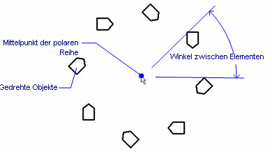

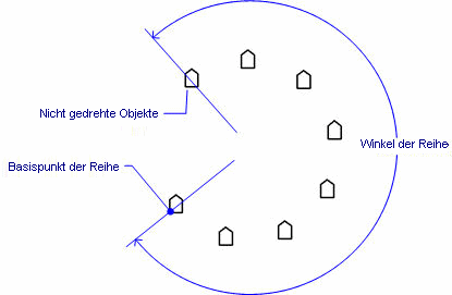

Polare Reihen können aus gedrehten und nicht gedrehten Objekten bestehen:
Optionen für eine polare Reihe
Basis
Verschiebt den Basispunkt des gewählten Objektes.
Mittelpunkt der polaren Reihe
Bestimmt den Mittelpunkt durch Wählen eines Punktes oder Eingabe von Koordinaten.
EINGABETASTE drücken, um Winkel zwischen Objekten festzulegen
Bestimmen Sie den Winkel zwischen jeder Kopie.
Anzahl der anzuordnenden Objekte
Bestimmen Sie die Anzahl der Objekte; geben Sie eine Zahl größer 1 ein
Winkel für Reihe
Bestimmt den Umfang und die Richtung der Reihe. Bei einem Wert von 360 wird ein voller Kreis von Kopien erzeugt; ein kleinerer Wert erzeugt nur einen Teil der polaren Reihe. Geben Sie einen positiven Winkel ein, um die Reihe gegen den Uhrzeigersinn zu erzeugen; geben Sie einen negativen Wert ein, um die Reihe im Uhrzeigersinn zu erzeugen.
Objekte um die Reihe drehen
Bestimmt, ob die Kopien in der Reihe gedreht werden:
  • Nein die Objekte werden nicht gedreht; alle Kopien sehen gleich wie das Original aus.
  • Ja dreht die Kopien.
