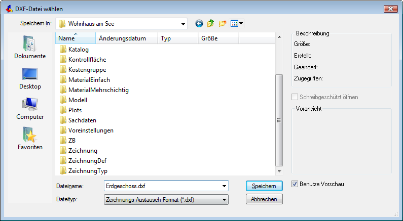

Ein Dialog wird angezeigt:
Geben Sie einen Dateinamen ein und klicken Sie dann auf Speichern.
