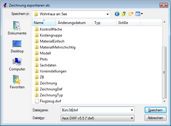

Ein Dialog wird angezeigt:
Benennen Sie die DWF-Datei und wählen Sie dann das DWF-Format:
Klicken Sie auf Speichern.

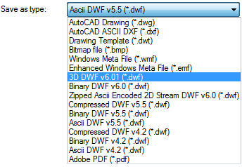

Bestimmt das DWF-Format.
Klicken Sie auf die Auswahlliste und wählen Sie eines der folgenden Formate aus:
  • 3D DWF v6.01 - speichert 3D-Daten.
  • Binary DWF v6.0 - DWF im binären Format V6.
  • Zipped Ascii Encoded 2D Stream v6.0 - erzeugt eine DWF-Datei im ASCII-Format und komprimiert die Datei in das Format .zip; verwenden Sie die Programme PkUnzip oder WinZip, um die Dateien zu entpacken.
  • Compressed DWF v5.5 - DWF in der Version v5.5 als komprimiertes Binär-Format.
  • Binary DWF v5.5 - DWF in der Version v5.5 als Binär-Format.
  • Ascii DWF v5.5 - DWF in der Vesion v5.5 als ASCII-Format.
  • Compressed DWF v4.2 - DWF in der Version v4.2 als komprimiertes Binär-Format.
  • Binary DWF v4.2 - DWF in der Version v4.2 als Binär-Format.
  • Ascii DWF v4.2 - DWF in der Version v4.2 als ASCII-Format.
