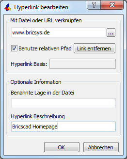

Ein Dialog wird angezeigt:
Ändern Sie die Optionen für den Hyperlink und klicken Sie dann auf OK.
Jedes Objekt kann nur einen Hyperlink enthalten.
Mit Datei oder URL verknüpfen
Definiert den Hyperlink. Dies kann der Pfad und Name einer Datei, eine Netzwerk-Datei oder eine Stelle im Internet sein.
Stellen im Internet können Web-Seiten (http://), FTP-Seiten (ftp://) usw. sein.
Folgende Beispiele zeigen den Syntax eines Hyperlinks:
Datei - C:\Ordnernamen\Dateinamen.ext
Netzwerk-Datei - \\Netzwerkname\c\Ordnername\Dateiname.ext
URL - http://www.bricsys.com oder www.bricsys.com
Das Dialogfenster Datei wählen wird angezeigt, wählen Sie eine Datei und klicken Sie dann auf Öffnen.
Es kann jeder beliebige Dateityp verknüpft werden.
Benutze relativen Pfad
Verwendet den Pfad, der durch die Hyperlink Basis definiert ist.
Hyperlink Basis + relativer Pfad = gesamter Pfad oder URL.
Link entfernen
Entfernt den Link vom Objekt.
Hyperlink Basis
Definiert den Pfad zu relativen Hyperlinks.
Benannte Lage in der Datei
Definiert den Namen eines Lesezeichens.
Das #-Zeichen bestimmt die Stelle (Lesezeichen) in einer Datei oder Web-Seite, wie z. B. www.bricscad.sys#Lesezeichen.
Hyperlink Beschreibung
Beschreibt die URL oder die Datei. Die Beschreibung wird als Tooltipp angezeigt, wenn der Cursor über dem Objekt steht. Siehe auch Befehl HyperlinkOptions.
