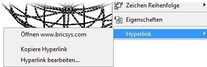

Wenn Sie einen Rechts-Klick auf ein Objekt machen, welches einen Hyperlink enthält, ist dem Kontext Menü der Punkt Hyperlink hinzugefügt.

Hyperlink Cursor
Öffne URL
Öffnet die Stelle, welche durch die URL definiert ist.
Wenn die Stelle im Internet ist, öffnet Bricscad die Seite mit dem für den Standard definierten Web-Browser.
Wenn dies eine Datei ist, öffnet Bricscad die Datei mit dem verknüpften Programm.
Diese Option führt den URL-Befehl aus.
Siehe Befehl URL.
Kopiere Hyperlink
Kopiert die URL in die Zwischenablage. Die URL kann mit Strg+V in die Zeichnung oder in andere Dokumente eingefügt werden.
Siehe Befehl ClipEinfüg.
Hyperlink bearbeiten...
Öffnet das Dialogfenster Hyperlink bearbeiten, dort können die URL, die Beschreibung und andere Parameter bearbeitet werden.
Siehe Befehl Hyperlink.
