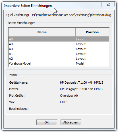

Zeigt den Dialog Wähle Seiten Einrichtung aus Datei an.
(Wählen Sie die Zeichnung, aus der Sie die Seiteneinrichtung importieren möchten.)
Zeigt einen Dialog an:
(Wählen Sie eine oder mehrere Seiten Einrichtung(en) in der Liste aus. Drücken Sie und halten Sie die STRG-Taste, um mehrere Seiten Einrichtungen zu wählen; drücken Sie die Schaltfläche OK, um die Auswahl in die aktuelle Zeichnung zu importieren.)
