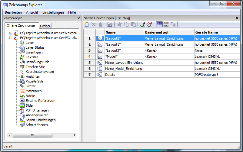

Ein Dialog Zeichnungs Explorer wird angezeigt:

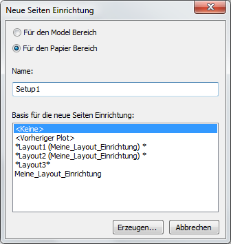

Beim Erstellen einer neuen Seiteneinrichtung müssen Sie zwischen Model Bereich oder Papier Bereich wählen. Geben Sie dann einen Namen für die Seiteneinrichtung ein und klicken Sie auf die Schaltfläche Erzeugen..., um die Seiteneinrichtung zu erstellen.

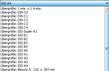

Wählt die Größe des Papiers.
Sie können Standard-Größen wählen, die im Pulldown-Menü angeboten werden. Dies sind die Größen, die vom gewählten Drucker unterstützt werden.
Auch wenn von den Drucker-Einstellungen viele verschiedene Größen unterstützt werden, sollten Sie nur die Größe des Papiers auswählen, das tatsächlich in den Drucker eingelegt ist.
Wenn benutzerdefinierte Papier Größen angeboten werden, werden diese im Eigenschaften Dialog des Druckers definiert.
