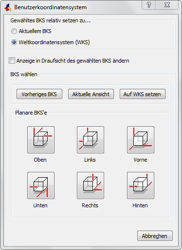

Ein Dialog wird angezeigt:
Klicken Sie auf einen Knopf, das Dialogfenster verschwindet automatisch.
Verwenden Sie die Option Benannte des Befehls BKS, um dem BKS, das durch diesen Befehl erzeugt wurde, einen Namen zu geben.
Gewähltes BKS relativ setzen zu...
Bestimmt, wie das neue BKS gesetzt wird.
Aktuelles BKS
Das BKS wird relativ zum aktuellen BKS gesetzt.
Welt Koordinaten System
Das BKS wird relativ zum WKS gesetzt.
WKS steht kurz für "Welt-Koordinaten-System". Das WKS ist das voreingestellte Koordinatensystem, wenn kein BKS gesetzt ist. Es kann nicht geändert werden.
Anzeige in Draufsicht des gewählten BKS ändern
Schaltet, ob die Draufsicht des BKS angezeigt wird:
Ja - die Draufsicht wird angezeigt.
Nein - der Ansichtspunkt ändert sich nicht.
Die Draufsicht zeigt nach unten in Richtung der z-Achse auf die x,y Ebene.
BKS wählen
Setzt das BKS auf eines der folgenden Koordinatensysteme. Durch das Klicken auf diese Knöpfe wird das BKS gesetzt und das Dialogfenster wird sofort geschlossen.
Vorheriges BKS
Wechselt das BKS zum vorherigen BKS.
Aktuelle Ansicht
Ändert das BKS auf den aktuellen Ansichtspunkt.
Auf WKS setzen
Stellt das BKS auf das WKS ein.
Planare BKSe
Setzt das BKS auf eine der folgenden Standardansichten. Durch das Klicken auf diese Knöpfe wird das BKS gesetzt und das Dialogfenster wird sofort geschlossen.
Oben
Wechselt das BKS in die Ansicht von oben.
Links
Wechselt das BKS in die Ansicht von links.
Vorne
Wechselt das BKS in die Ansicht von vorne.
Unten
Wechselt das BKS in die Ansicht von unten.
Rechts
Wechselt das BKS in die Ansicht von rechts.
Hinten
Wechselt das BKS in die Ansicht von hinten.
Abbrechen
Schließt das Dialogfenster, ohne das BKS zu wechseln.
