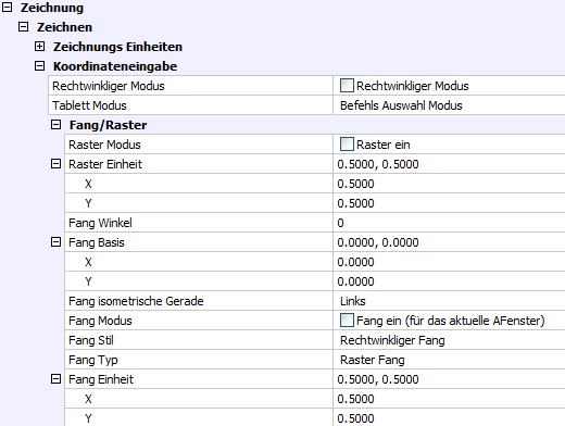

Einstellungen
Öffnet im Dialogfenster Einstellungen den Bereich Fang/Raster.
Fang Winkel
Setzt den Winkel für den Fang im aktuellen BKS.
Dies wirkt sich ebenso auf die Anzeige des Rasters und den Orthomodus aus.
Fang Basis
Definiert die x-, y-Koordinaten, um den der Fang-Ursprung verschoben wird.
Fang isometrische Gerade
Definiert die isometrische Ebene, klicken Sie auf das Pulldown-Menü und wählen Sie eine Option aus:
  • Links - isometrische Ebene von links.
  • Oben - isometrische Ebene von oben.
  • Rechts - isometrische Ebene von rechts.
Diese Einstellung setzt voraus, dass der isometrische Fang aktiviert ist.
Fang Modus
Schaltet den Fang Modus:
  • Ein - schaltet den Fang ein.
  • Aus - schaltet den Fang aus.
Fang Stil
Bestimmt den Fangstil. Klicken Sie auf die Auswahlliste und wählen Sie einen Stil aus:
  • Rechtwinkliger Fang - rechtwinkliger Fangmodus.
  • Isometrischer Fang - isometrischer Fangmodus.
Fang Typ
Bestimmt den Fangtyp. Klicken Sie auf die Auswahlliste und wählen Sie einen Typ aus:
  • Raster Fang - verwendet den Abstand entlang der x- und y-Achsen.
  • Polar Fang - verwendet den relativen Abstand und Winkel.
Fang Einheit
Bestimmt den erweiterten Fang Abstand.
  • X - Abstand in x-Richtung.
  • Y - Abstand in y-Richtung.
Es gibt keinen Fang in z-Richtung.
Einstellungen - definiert die Fang bezogenen Parameter.
Raster - steuert die Anzeige des Rasters.
IsoEbene - schaltet die isometrische Arbeitsebene ein.
