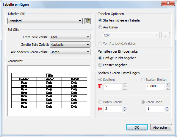

Ein Dialog wird angezeigt:
Wählen Sie die gewünschten Optionen und klicken Sie dann auf OK.
Tabellen Stil
Klicken Sie auf die Schaltfläche, und wählen Sie einen Tabellen Stil aus.
Tabellen Stil Explorer
Öffnet den Dialog Zeichnungs Explorer - Tabellen Stile
Zell Stile
Wählen Sie den Zellstil. Die Optionen sind: Titel, Kopfzeile oder Daten.
Die Eigenschaften der Zellstile werden im Tabellen Stil definiert.
Erste Zeile Zellstil
Klicken Sie auf die Schaltfläche, und wählen Sie einen Zellstil für die erste Zeile.
Standard: Titel
Zweite Zeile Zellstil
Klicken Sie auf die Schaltfläche, und wählen Sie einen Zellstil für die zweite Zeile.
Standard: Kopfzeile
Alle anderen Zeilen Zellstil
Klicken Sie auf die Schaltfläche, und wählen Sie einen Zellstil für alle anderen Zeilen.
Standard: Daten
Tabellen Optionen
Starten mit leerer Tabelle
Erstellt eine neue leere Tabelle.
Aus Daten
Der Zelleninhalt wird aus einer CSV-Datendatei gelesen.
Klicken Sie auf die Schaltfläche Durchsuchen () und wählen Sie eine CSV-Datei aus.
Von Attribut-Extraktion
(noch nicht implementiert)
Verhalten der Einfügemarke
Einfüge-Punkt angeben
Wenn die Schaltfläche OK gedrückt wird, werden Sie aufgefordert, eine Einfügemarke für die Tabelle anzugeben. Die linke obere Ecke der Tabelle ist mit dem Fadenkreuz verbunden.
Fenster angeben
Wenn die Schaltfläche OK gedrückt wird, werden Sie in der Befehlszeile aufgefordert:
Erste Ecke festlegen:
: Geben Sie die Position der linken oberen Ecke der Tabelle an.
Geben Sie die zweite Ecke an
: Geben Sie die Position der unteren rechten Ecke der Tabelle an.
Spalten / Zeilen Einstellungen
Definiert die Anzahl der Spalten und Daten Zeilen und/oder die Spaltenbreite und Zeilenhöhe.
Spalten
Geben Sie die Anzahl der Spalten an.
Spalten Breite
Geben Sie die Spaltenbreite ein.
Daten Zeilen
Geben Sie die Anzahl der Datenzeilen an.
Zeilen Höhe
Geben Sie die Zeilenhöhe ein.
OK
Fügt die Tabelle in die Zeichnung ein (siehe Verhalten der Einfügemarke).
