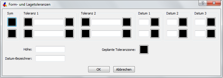

Ein Dialog wird angezeigt:
Wählen Sie Toleranz Symbole und geben Sie Werte ein, und klicken Sie dann auf OK.
Position für Toleranz wählen: (Definieren Sie den Einfügepunkt für das Toleranz-Symbol.)

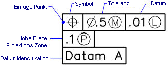

Symbol
Fügt ein Toleranz-Symbol ein; zeigt folgenden Dialog an:
Wählen Sie ein Symbol und klicken Sie dann auf OK.
Toleranz 1
Toleranz 2
Definiert Toleranz Spezifikation:
Durchmesser - schaltet das Durchmesser Symbol durch Klicken ein oder aus.
Wert - definiert den Wert der Toleranz.
Material Zustand - durch Klicken wird folgender Dialog angezeigt:
Datum 1
Datum 2
Datum 3
Definiert das Referenz-Datum:
Wert - definiert den Datum Wert.
Material Zustand - klicken Sie, um den Material Zustand Dialog anzuzeigen.
Höhe
Definiert die Höhe der Toleranz Symbole.
Datum Bezeichner
Definiert den Datum Bezeichner wie Datum A.
Geplante Toleranzzone
Schaltet das geplante Toleranzzonen Symbol ein oder aus:
