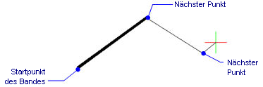

Bandbreite <0.5000>: (Geben Sie eine Zahl ein, oder wählen Sie zwei Punkt, oder drücken Sie die Eingabetaste, um den vorgegebenen Wert zu übernehmen.)
Bandbeginn: (Wählen Sie einen Punkt, oder geben Sie x, y Koordinaten ein.)
Nächster Punkt: (Wählen Sie einen weiteren Punkt.)
Nächster Punkt: (Drücken Sie die Eingabetaste, um den Befehl zu beenden.)
Dieser Befehl zeichnet Liniensegmente in eine ungewöhnliche Art und Weise.
Das Band wird erst nach Eingabe des zweiten Punktes der zweiten Line dargestellt.
Diese Verzögerung erlaubt es Bricscad die Gehrung an den Eckpunkten zu berechnen.
