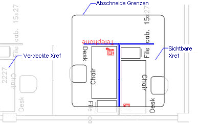

Der verborgenen Teil des Xref ist grau dargestellt, dies ist lediglich zu illustrativen Zwecken erfolgt; in der Regel kann man diesen Teil nicht sehen, wenn Zuschneiden eingeschaltet ist.
