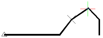

Kontrollpunkte bearbeiten: Nächster/Vorher/Winkel/BRUch/Einfügen/Schieben/ReGen/Auswählen/Linie/BREite/BEEnden/<Nächster> - geben Sie eine Option ein.
Bricscad zeigt eine dreieckige Markierung am Anfang der Polylinie, und eine X-Markierung am aktuellen Kontrollpunkt.
Geben Sie Nächster oder Vorher ein, um die Markierung auf einen anderen Eckpunkt zu verschieben.
Benutzen Sie alternativ die Option Auswählen um den Kontrollpunkt direkt zu wählen.

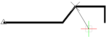

Einfüge
Fügt einen Kontrollpunkt ein; Sie werden gefragt:
Lage des neuen Eckpunktes: - wählen Sie einen Punkt für den neuen Kontrollpunkt.
Die Zug-Linien Vorschau zeigt die neue Position des Eckpunktes.
Bricscad fügt einen neuen Kontrollpunkt und ein neues Segment ein.

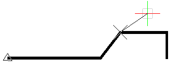

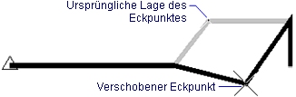

Schieben
Verschiebt den aktuellen Kontrollpunkt; Sie werden gefragt:
Neue Position für Kontrollpunkt - wählen Sie einen Punkt, zu dem der Kontrollpunkt verschoben werden soll.
Die Zug-Linien Vorschau zeigt die neue Position des Punktes.
Bricscad verschiebt den Kotrollpunkt und die Segmente, die mit diesem verbunden sind.
Es ist leichter die Eckpunkte mit Griffen zu verschieben.

Kontrollpunkt bearbeiten(0,0): Auswählen/Nächster/Vorher/Links/Rechts/Nach_Oben/nach_Unten/Schieben/ReGen/beEnden/<Nächster> - geben Sie eine Option ein.
Bricscad zeigt am ersten Kontrollpunkt eine dreieckige Markierung an (0,0), und eine X-Markierung am aktuellen Kontrollpunkt.
Neue Position für Kontrollpunkt: - wählen Sie einen Punkt, um den Kontrollpunkt zu verschieben.
Bricscad verschiebt den Kontrollpunkt und die damit verbundenen Flächen.
