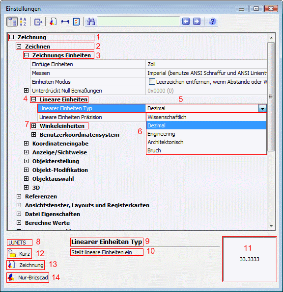

Verstehen des Einstellungen Dialogs
Der Dialog Einstellungen gibt Ihnen einen Überblick über alle System Variablen und Benutzer Einstellungen mit ihren aktuellen Werten.
Hier können Sie:
1
Klasse: Zeichnung, Bemaßungen oder Programm Optionen
2
Kategorie (erweitert)
3
Unter-Kategorie (erweitert)
4
Gruppe (erweitert)
5
Variablen Titel und sein aktueller Wert
6
Optionsliste
7
Gruppe (Erweiterungen schließen)
8
Interne Namen: System Variable Namen werden immer in Großbuchstaben geschrieben; Benutzer-Einstellungen werden in Kleinbuchstaben geschrieben. Sie können die meisten der Variablennamen in der Eingabeaufforderung eingeben, um die System Variablen zu bearbeiten; System Variable können auch mit dem Befehl SETVAR in der Befehlszeile bearbeitet werden.
9
Variablen Titel
10
Variablen Hilfe
11
Voransicht (wenn verfügbar)
12
Type der Einstellung ( = nur lesen; = benutzerdefiniert)
13
Wo sind die Einstellungen gespeichert?
= Zeichnung
= Registrierung (System Variable) ; = Registrierung (Benutzer Einstellung)
= nicht gespeichert
14
: Zeigt an, dass eine Einstellung nur in Bricscad verfügbar ist.
: Zeigt an, dass eine Einstellung nicht mehr verwendet wird.

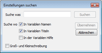

  2. (Optional) Klicken Sie auf die Schaltfläche Such Optionen (), um den Dialog Such Einstellungen zu öffnen, indem Sie Suchoptionen einstellen können.
  3. Geben Sie die zu suchende Zeichenfolge in das Feld Suchen ein.
    Die erste Einstellung, die mit der gesuchten Zeichenfolge übereinstimmt, wird hervorgehoben dargestellt.
  4. (Optional) Klicken Sie auf die Schaltfläche Nächster () oder Vorheriger (), um weitere übereinstimmende Einstellungen zu finden.
ANMERKUNG
Wenn Sie im Schritt 2 alle Optionen im Bereich Suche wo anhaken, kann die Suche nach Variablen länger dauern, weil evtl. mehr Variable dem Inhalt des im Feld Suche was angegebenen Wertes entsprechen.

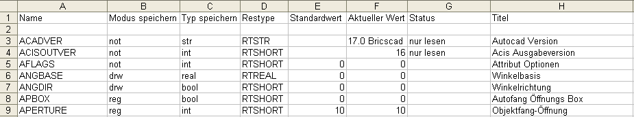

Exportieren von Einstellungen
  1. Klicken Sie auf das Werkzeug Export () im Einstellungen Dialog.
    Der Dialog Einstellungen exportieren wird geöffnet.
  2. Geben Sie einen Namen im Feld Dateiname ein
  3. Wählen Sie einen Ordner.
  4. Klicken Sie auf die Schaltfläche Speichern im Einstellungen exportieren Dialog.
    Alle Einstellungen werden in eine CSV (Comma Separated Values) Text Datei gespeichert, die mit Microsoft ® Excel® geöffnet werden kann.
