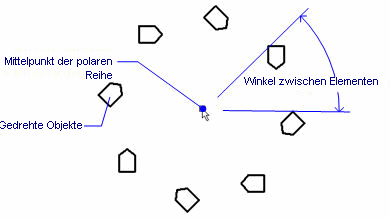

Polare Reihen können aus gedrehten oder nicht gedrehten Objekten bestehen:
