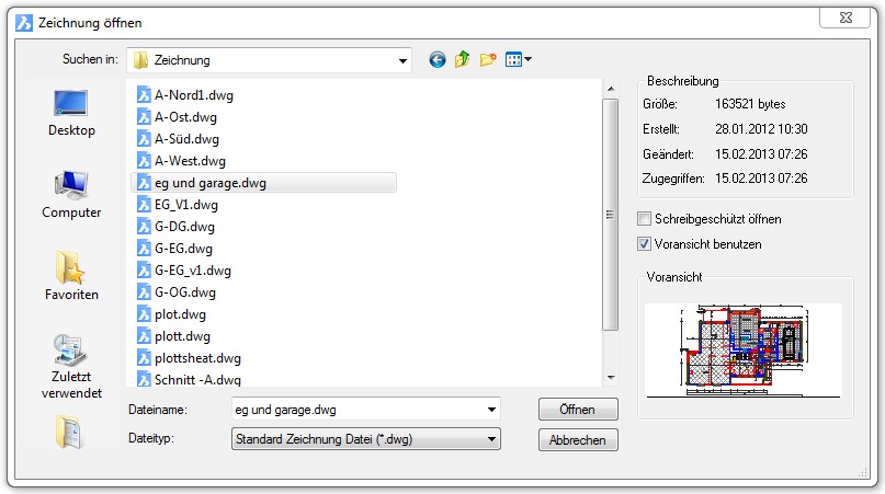

Ein Dialog wird angezeigt:
Wählen Sie eine Datei und klicken Sie dann auf Öffnen.
Suchen in
Wählt das Laufwerk und den Ordner.
Dateiname
Bestimmt den Namen der Datei.
Dateityp
Wählt den Dateityp:
  • DWG - BricsCAD Zeichnungs Datei
  • DWT - Vorlagen Datei
  • DXF - Austausch Datei
Öffnen
Öffnet die Datei.
Abbrechen
Schließt den Dialog ohne eine Datei zu öffnen.
Schreibgeschützt öffnen
Öffnet die Zeichnung im schreibgeschützten Modus. Die Zeichnung kann nicht mit dem gleichen Dateinamen gespeichert werden..
Benutze Vorschau
Zeigt die Vorschau der Zeichnung an.
