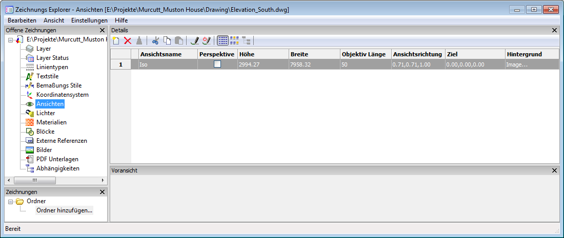

Zeigt den Bereich Ansichten im Dialogfenster des Zeichnungs Explorers an:
Erzeugen oder wählen Sie eine Ansicht aus, und klicken Sie dann auf X.

Beschreibung |
Bestimmt die aktuelle Ansicht. |
Bestimmt den Namen der Ansicht. Für das Bearbeiten klicken Sie in das Feld. |
Legt die Perspektive-Eigenschaft einer Ansicht
fest. |
Definiert die Höhe der Ansicht in aktuellen Einheiten. Für das Bearbeiten klicken Sie in das Feld. |
Definiert die Breite der Ansicht in aktuellen Einheiten. Für das Bearbeiten klicken Sie in das Feld. |
Definiert die Richtung der Ansicht in x,y,z Koordinaten. Für das Bearbeiten klicken Sie in das Feld. |
Definiert den Zielpunkt der Ansicht in x,y,z Koordinaten für den visuellen Perspektive-Modus. Für das Bearbeiten klicken Sie in das Feld. |
Legt das Hintergrundbild für gerenderte Ansichten fest. Klicken Sie auf das Feld, und klicken Sie dann erneut auf eine Option um diese auszuwählen. Die Optionen sind: Solid, Gradient, Bild und Bearbeiten. Die Sun & Sky Option ist noch nicht implementiert. |
