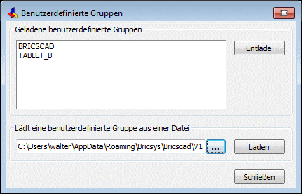

Verwalten von benutzerdefinierten Gruppen
Geben Sie Menülad in die Befehlszeile ein und drücken Sie sie Eingabetaste.
Der Dialog Benutzerdefinierte Gruppen wird geöffnet.
(Optional) Um eine Teil CUI Datei zu laden
klicken Sie auf die Schaltfläche Durchsuchen (), um eine Teil CUI Datei auszuwählen, klicken Sie dann auf
die Schaltfläche Laden.
(Optional) Um eine Teil CUI Datei zu entladen, wählen Sie eine Teil CUI Datei aus der Liste Geladene benutzerdefinierte Gruppen aus, klicken Sie dann auf die Schaltfläche Entladen.
Klicken Sie auf die Schaltfläche Schließen, um Abzubrechen.
