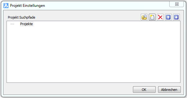

Der Dialog Projekt-Einstellungen wird
geöffnet.
So erstellen Sie das erste Projekt:
Klicken Sie im Dialog Projekt Einstellungen auf die Schaltfläche
Neu ().
Geben Sie einen Namen an Stelle des Vorgabenamens NewProject1 ein.
So erstellen Sie weitere Projekte.
Klicken Sie auf Projekte (am Anfang des Projekte Baums), und
klicken Sie dann auf die Schaltfläche Neu ().

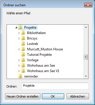

Hinzufügen von Suchpfaden zu einem Projekt
Um einen Suchpfad zu einem Projekt hinzufügen:
Öffnen Sie den Dialog Einstellungen für Projekte.
Wählen Sie das Projekt im Projekte Baum.
Klicken Sie auf die Schaltfläche Neu ().
Der Dialog Ordner suchen wird
geöffnet.
Wählen Sie einen Ordner.
Wählen Sie einen übergeordneten Ordner, und klicken Sie dann auf die Schaltfläche Neuen Ordner erstellen, um einen neuen Ordner zu erstellen.
Klicken Sie auf die Schaltfläche OK, um den ausgewählten Ordner dem Projekt Suchpfad hinzuzufügen.
