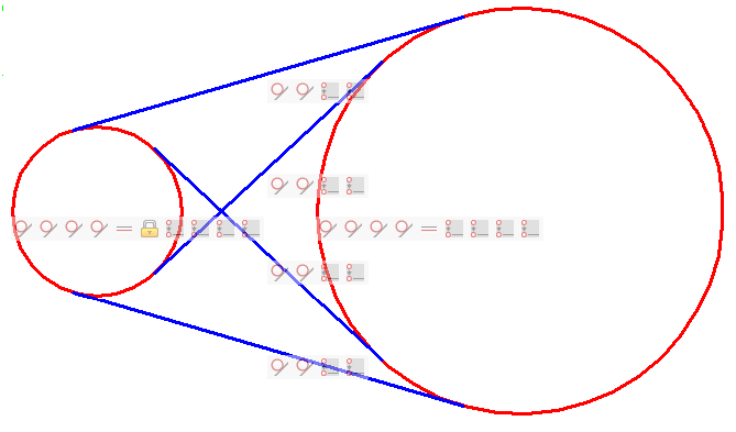

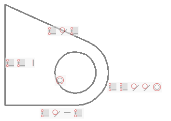

In der Abbildung unten werden die Endpunkte der drei Linien und der Bogen durch zusammenfallende Abhängigkeiten verbunden. Der Mittelpunkt des Kreises und der Bogen sind konzentrisch abhängig. Zwei Linien werden dazu gezwungen, dem Bogen tangential zu sein. Eine Linie hat eine vertikale Abhängigkeit (= Parallel zur Y-Achse des aktuellen Koordinatensystems), eine Linie hat eine horizontale Einschränkung (= Parallel zur X-Achse des aktuellen Koordinatensystems)

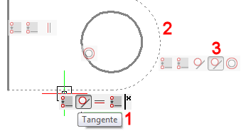

Bewegen Sie den Cursor über ein Abhängigkeits-Symbol.
Eine Tooltipp, der den Abhängigkeits Typ angibt, wird angezeigt
(1)
Das zugehörige Objekt wird hervorgehoben dargestellt (2)
Das entsprechende Abhängigkeits-Symbol des zugehörigen Objektes
wird hervorgehoben dargestellt (3)

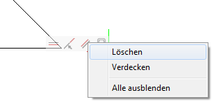

Löschen einer Abhängigkeit.
Bewegen Sie den Cursor über das Symbol der "Abhängigkeit", dann
klicken Sie mit der rechten Maustaste darauf.
Klicken Sie auf Löschen.
Die Abhängigkeit wird gelöscht und entfernt das Symbol aus dieser
Abhängigkeits Leiste und aus der Abhängigkeits Leiste des
entsprechenden Objektes.

Eine einzelne Abhängigkeit löschen: Rechtsklick auf das Symbol "Abhängigkeit", dann klicken Sie auf die Schaltfläche Löschen.

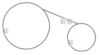

Eine geometrische zusammenfallende Abhängigkeit kann auf zwei Punkte oder einen Punkt und ein Objekt angewandt werden. Die Endpunkte von Linien, Polylinien, Splines, Strahlen und Bögen (kreisförmige und elliptische) und der Mittelpunkt eines Kreises, einer Ellipse und eines Bogen (kreisförmige und elliptische) werden akzeptiert. Diese Punkte können zusammenfallend mit (= um auf dem Objekt oder der Erweiterung des Objektes zu liegen) einer Linie, einem Polylinien-Segment, einem Kreis oder einem Bogen (kreisförmige und elliptische) gemacht werden.
Zusammenfallende Abhängigkeiten zwischen den Endpunkten einer Linie und zwei Kreisen |
Wenn die Endpunkte oder die Mittelpunkte des Objektes bereits übereinstimmen, fügt die Autoabhängigkeits Option des Befehls GaKoinzident automatisch zusammenfallende Abhängigkeiten für solche Punkte ein.

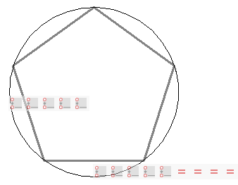

Durch Anwenden von zusammenfallenden Abhängigkeiten zwischen den Pentagon-Eckpunkte und dem Kreis, und einer gleich Abhängigkeit zwischen einer Seite und den vier anderen Seiten, definiert der Radius des Kreises die Größe des Pentagons. |
Zusammenfallende Abhängigkeiten zwischen den Endpunkten der Tangenten und dem Kreis verhindern, dass die Tangenten über die tangential Punkte hinausgehen. |

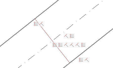

Zusammenfallende Abhängigkeiten werden verwendet, um zu: -erzwingen, dass die Endpunkte der roten Linie
auf der stärkeren schwarzen Linie liegen; Die stärkeren schwarzen Linien und die strichpunktierte Linie haben eine senkrechte Abhängigkeit zu der roten Linie. Als Folge wird die strichpunktierte Linie immer mittig zwischen den beiden stärkeren schwarzen Linien liegen. |
